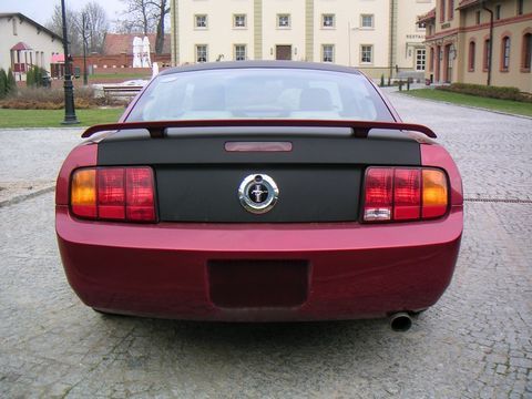

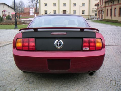

tom.tom teraz pytanie czy masz przerobione tylne kierunki na pomaranczowe bo jesli tak i ktos to skopal to za chwile zaczna Ci sie palic przez caly czas swiatla stopu, i nastepnym etapem bedzie juz wymiana sjb. Wiem z autospji dlatego wrocilem do oryginalnych swiatel i teraz juz nie mam problemow z elektryka

@celibad - są gdzieś w Polsce czy trzeba ciągnąć zza wody?
@horse - mam z tyłu tak, że zewnętrzne to kierunki - nie wiem co tam było oryginalnie. Wróciłeś do oryginalnych - a jak to się podoba policji i panom na przeglądzie? ;)
