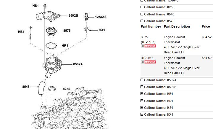

Heyka,
Potrzebuje pomocy w znalezieniu obudowy do termostatu do mojego S197.
Po ostatnich igraszkach na jezdni zaczal mi wyciekac plyn chlodniczy i okazalo sie ze wlasnie obudowa sie rozszczelnila/przegrzala i z niej leci ... :/
Na rysunku jest wszystko pokazane.
http://www.fotosik.pl/pokaz_obrazek/3f3 ... 7c7ce.html
Numer czesci: 8A586 Thermostat Housing (obudowa)
Mile widziane bedzie tez uszczelka ;)
Przyda mi sie Wasza wiedza na ten temat i doswiadczenie gdzie moge znalezc ta część.
Moze uda sie w Polsce, bo Ford Expedition ma taki sam silnik ;] :zdziwko:

Temat przeniesiony do działy poświęconego modelowi konia którego dosiadasz. ;)
Jakby co na fordparts.com poszukaj części o numerze 8575. To chyba to czego potrzebujesz. ;) Cena - $34.52 + koszt przesyłki. Przy tej wartości jest zwolnione z clenia, pewnie tylko podatek zapłacisz, lub nawet nie.
