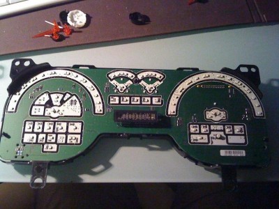

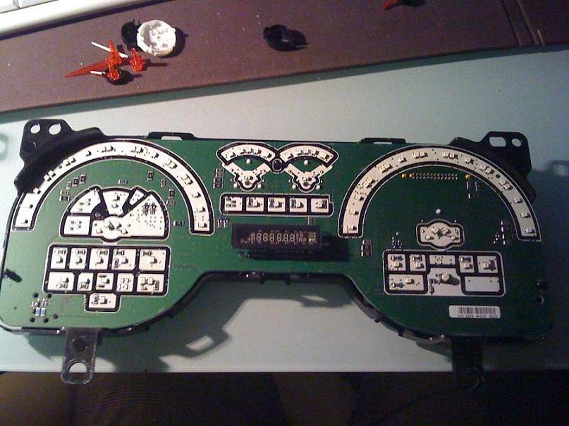

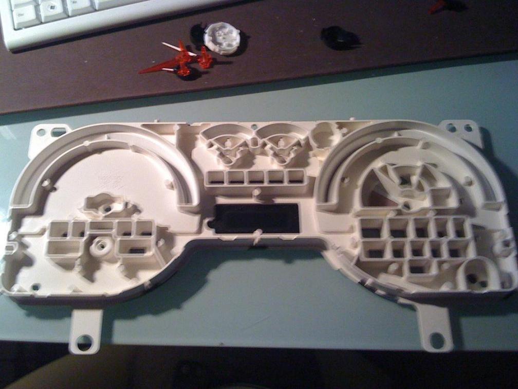

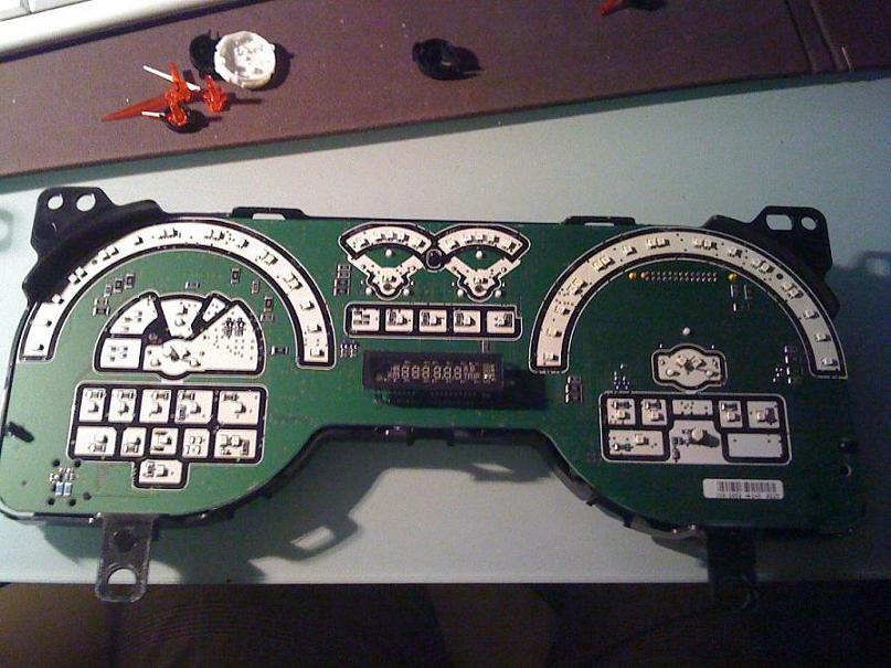

wrzucam te fotki , może komuś się do czegoś przydadzą, np do wymiany diod na inny kolor - widziałem takie zestawy na ebay.com po 19$ ze można wydłubać stare diody i wstawić różowe, niebieskie, albo jakieś inne czego tylko dusza zapragnie :]
dodam, że przy rozbieraniu tego dziadostwa najgorzej jest ze wskazówkami, trzeba naprawdę uważać zęby ich nie połamać, a wsadzone są tak, że trudno jest to zdjąć

NAPISZ PROSZE - CZY SCIAGALES NA SILE WSKAZOWKI . cHODZI O TO ZE SA TARCZE W WERSJI kANADYJSKIEJ W km.
Szkoda bo mozna by bylo zrobic skan i mielibysmy w Polsce tarcze w Km
paytoplay
Posty: 404
Kolor: Sterling Grey
Post autor: paytoplay » 2010-02-06, 13:27
jakoś bardzo na siłę nie ściągałem tych wskazówek - one są nasadzane na igiełki i po prostu trzeba bardzo uważac, żeby przy zsuwaniu tego nie zgiąc, albo nie złamac samej wskazówki.
Sam cyferblat jest przyklejony, ale tak, że bez problemu można by go odkleić, więc podmiana na wersje w KM nie powinna być trudna.
Zeskanowanie tego i przerobienie na KM w jakimś programie wektorowym też nie powinna być problemem. Jedynie co to trzeba by się zastanowić, w jaki sposób to potem wydrukować i gdzie - i czy to się w ogóle by opłacało?
I np, czy warto jest robić całą tarczę czy wystarczyłoby zrobić tylko nakładkę na to kółko z prędkością - ale chyba jak już robić to porządnie i po prostu całą tarczę.
Widziałem u Olafa te zegary w wersji kanadyjskiej i wyglądają bardzo fajnie. Na eBay są rożne wersje, z różnymi czcionkami, i to może wyglądać już gorzej. Oryginalne cyferki są najfajniejsze
Wracając do tematu - mogę spróbować zrobić skan tego mojego, tylko że u mnie jest 7 tys obrotów i max 120 mph - więc do GT to za mało, a do GT500 to już w ogóle :)
