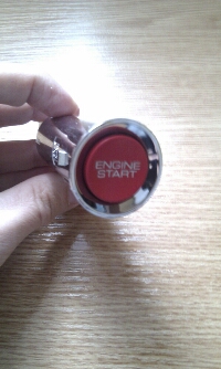

kaszub pisze:wiem, że kawałek plastyku, ale chodzi mi o wymiar, firmę, mocowanie, nie wiem czy przy białych pasach na niebieskim lakierze się to uda dobrze wpasować :) i nie będzie efektu tzw. wioski :)
Ja jestem zwolennikiem dużego HS, takiego jak mój :hyhy:, bo są też mniejsze jak ma biały Shelby

Rozważam taka opcję ale w takim razie potrzebuję gdzieś jeszcze jeden przycisk do zapłonu i nie wiem jaki zasięg ma immobilizer - czy zadziała z kieszeni...? Immobilizera oczywiście nie chcę likwidować.
Myślę że w pierwszym etapie zrobię przycisk równolegle z kluczykiem tak że będzie działało jedno i drugie a potem się zobaczy...

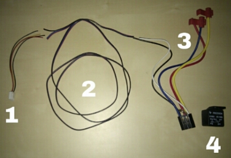

no i ja tak zrobię jak mówi MAX - w końcu to tylko bayer ;)
zrobię wg. tego opisu
czyli:
Tom.Tom
Posty: 1309
Model: X-CHARGED
Kolor: bordo + czarny mat
Lokalizacja:: Trójmiasto
Re: Push Button Start Engine
Post autor: Tom.Tom » 2013-01-02, 22:37
Mam już komplet do montażu:
1: wtyczka do buttona
2: przewody strony niskoprądowej
3: gniazdko przekaźnika z przewodami strony wysokoprądowej
4: przekaźnik
Teraz pierwszy etap to przygotować przewody a drugi to instalacja w koniku.
