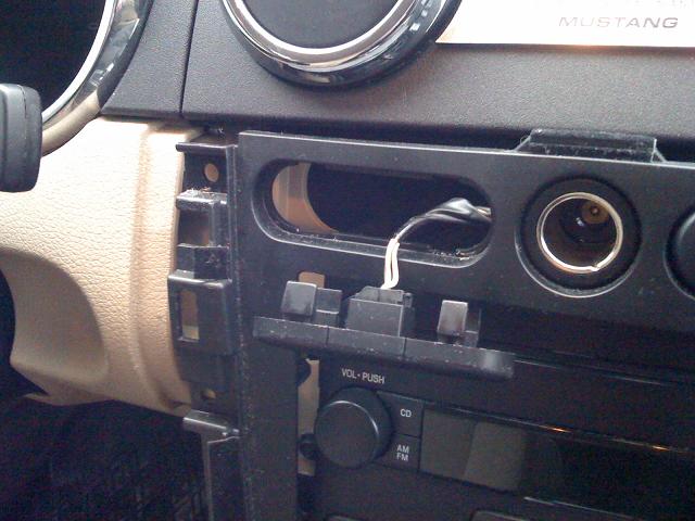

Co do przełączników po lewej stronie do zapalniczki to cyknąłem fotkę jak to u mnie wygląda - idzie jakaś kostka, ale zamiast guzików mam zaślepkę. Domyślam się ze jak podłącze do niej guziki to wszystko powinno ładnie działać ?
Generalnie jeśli tak to jutro zamawiam i w ogóle wielkie dzięki wszystkim za pomoc

Zamawiaj, tyklo chyba bez SJB?paytoplay pisze:Generalnie jeśli tak to jutro zamawiam i w ogóle wielkie dzięki wszystkim za pomoc
