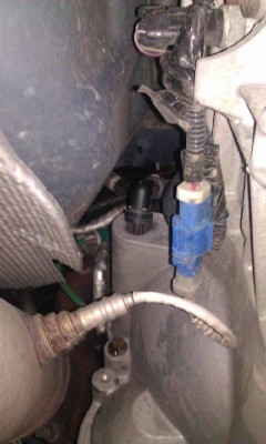

pytanie do wszystkich, którzy znają Mustanga od najmniejszych szczegółów. Załaczyłem fotkę, która przedstawia "czujnik" lub inne ustrojstwo zamontowane po lewej stronie skrzyni biegów (silnik:V6). Czarny element odchylony od dołu od korpusu skrzyni (nie do końca wciśnięty w otwór montażowy w skrzyni) - co to jest?
lewa strona skrzyni biegów - 4.0

To jest chyba manualna skrzynia? jeśli tak to nie czujnik tylko przewód hydrauliczny sprzęgła.

Tak to jest manual. Nie wiesz jak on jest demontowany?

Tak jak pisze YoDa jest to przewód który doprowadza płyn hamulcowy do wsprzeglika. Demontaż jest prosty tylko utrudnia go ograniczona przestrzeń lub jej brak ;) Jest tam taka metalowa zawleczka, która musisz wyciągnąć i potem przewód sam zejdzie. Tylko nie zapomnij odpowietrzyć przy zakładaniu ;)
pkt 8
http://www.themustangsource.com/service ... ission.pdf" onclick="window.open(this.href);return false;
p.s. na zdjęciu widać jakby nie "siedział" dobrze, jakby ktoś próbował wyciągnąć go na siłe...

Własnie to mnie zaciekawiło, że czarna osłona nie siedzi w gnieździe skrzyni jako powinna. Powodem samej kontroli auta od dołu jest poczatek końca sprzęgła (zaczyna się ślizgać).
