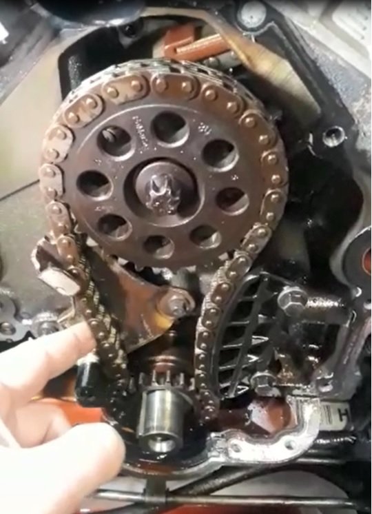

Post autor: Motoimperium » 2020-04-14, 10:16
Samochód odstawiony został do innego serwisu do Autoimperium w Bytomiu.
Nierówna praca silnika :(
Tam okazało się że napinacz łańcucha ułamal się i wpadł do miski, tym samym silnik pracował nierówno. Cud, że nie przeskoczył rozrząd.
Napinacz 180 zł, blokady 500 zł (mogę wypożyczyc lub odsprzedać)
Blokady kupione dedykowane do tego silnika.
Samochód poskładany perfekcyjnie.
Tyka idealnie.
Wreszcie mogę cieszyć się 100% sprawnym samochodem.
