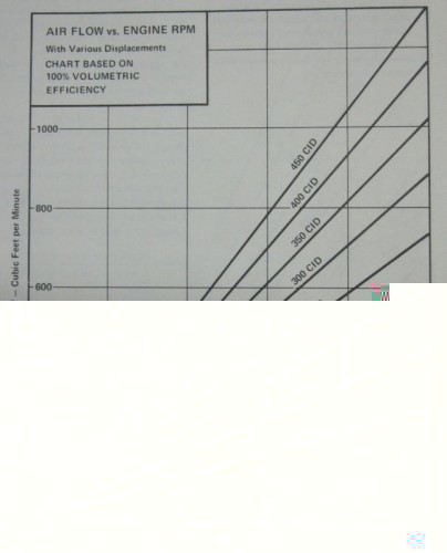

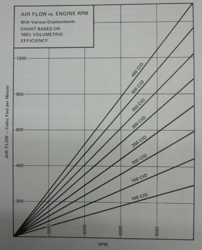

Dobór gaźnika można przeprowadzić na podstawie np. takiej tabeli
302CID 6000RM - gaźnik 550CFM
Choć pewnie niektórzy powiedzą 600CFM, bo duży nie zaszkodzi - tylko czy go rzeczywiście wykorzystasz, bo pewnie i tak do 6000RPM raczej staruszka nie będziesz kręcił .
