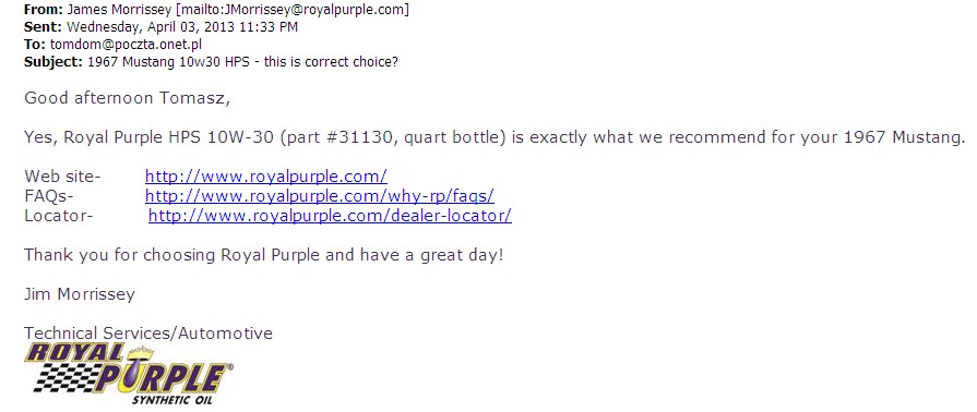

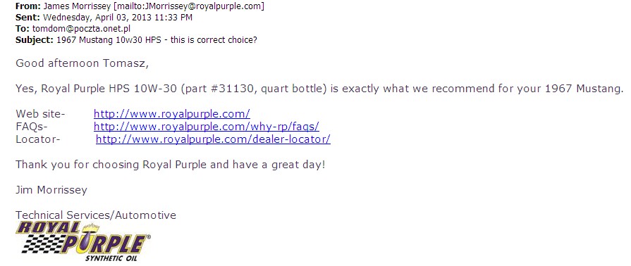

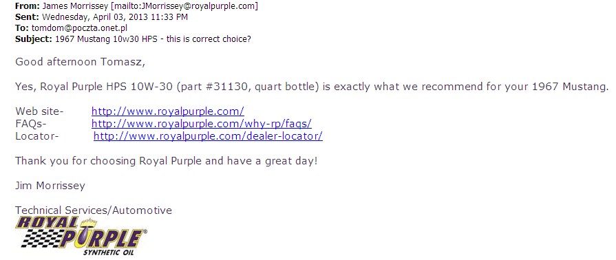

W moim 67 z silnikiem 289 miał lany 10W30 bądź 10W40. około 5quart
Ważny jest dodatek ZDDP - zawiera cynk oraz fosfor
Popularny w USA jest ZDDPlus http://www.zddplus.com/" onclick="window.open(this.href);return false;
Współczesne oleje muszą mieć ten dodatek stosując w starych silnikach!
Po konsultacji z Royal Purple kupiłem ten...10W30 HPS :D
