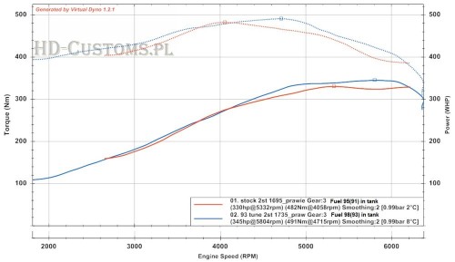

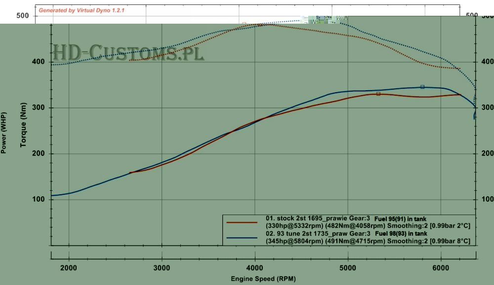

Shelby GT, fabryczny program na 91(95) oktanów na zupie 95 vs program na 93 oktany(98) na zupie 98.

No i ja wreszcie zawitałem do Pawła po nowy programik
  . Wgrał mi go tydzień przed MR 2013 . Po przejechaniu 2000 km wiem że to jest to co mojemu konikowi się należało . Wreszcie silnik chodzi równo i bardzo szybko wchodzi na obroty . Wyprzedzanie to teraz przyjemność , wcześniej silnik dawał dziwne odgłosy gdy pedał był wciśnięty w podłogę. Przyrost mocy jest bardzo odczuwalny . Nie wiem ile koni doszło ale kilkanaście na pewno. No i to na czym mi najbardziej zależało  spalanie ( na poprzednim programie na paliwo 98 auto paliło mi średnio 18L  a w trasie 16 L ) teraz średnia z MR wyszła mi nie całe 12 L
  . gdzie raczej ekonomicznie się tam nie jeździło .
 - Posty: 3868
 - Model: Mustang GT 4.6 Turbo
 - Kolor: satin silver
Re: Mustang Tuning SCT Predator Flashpaq
Tam miałeś wgrany wcześniej program że stanów pod filtr który był wcześniej.
Z parametrów był skopany, co w środku nie wiadomo, bo nie dało się go okodować.
Wtedy jedyna droga, to kombinowanie aby wgrać oryginal i robić of nowa. Na szczęście operacja się powiodła:)

operacja się powiodła i to z wielkim sukcesem . Jeszcze raz dzięki za nowy program . To jest właśnie to czego oczekiwałem
