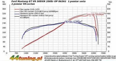

Wykres na wszystkich stockowych podzespołach+moje końcówki tłumików vs mój program na 95+oktanów na benzynie 95.

Trochę teorii dla niektórych niedowiarków, również z racji wielu telefonów z pytaniami pokusiłem się o wydanie pieniędzy na darmo na test, oto dlaczego na darmo.
Wczoraj do Witka samochodu specjalnie zamówiłem program pod SCT od jednego ze znanych tunerów w USA specjalnie aby zobaczyć czy robią tak jak piszą. Od tego samego tunera swego czasu kupiłem książkę za kilkaset dolarów aby się coś tam poduczyć, powiem tylko tyle, że program jest taki sam albo podobny do tych które robią inni tunerzy, czyli tak, jak w książce było napisane aby ich nie robić. BTW do Witka zamontowaliśmy mój patent na utrzymanie parametrów składu mieszanki bez zależności jakie są warunki na zewnątrz i jak jest koń zmęczony.
Paliwa dla tego filtra (JLT series 2) brakowało na tym programie ok 10%, a co najważniejsze, to tak samo jak większość robi, całkowicie wyłączona obsługa błędów wyliczania momentu na silniku, która skutkuje tym, że gdy program nie jest do końca dopasowany, to nie wejdzie w limp mode, czyli kluczyk serwisowy i max 1500 rpm. W takiej sytuacji w przypadku zacięcia/złego zadziałania elektronicznej przepustnicy nie działają żadne zabezpieczenia, jak się zatnie, to lecimy np w drzewo.
Dodatkowo kompletnie w ogóle nie są zmienione tabele od awaryjnego składu mieszanki w przypadku awarii czujnika MAF, te są również wykorzystywane przy gwałtownych zmianach pozycji przepustnicy jako wzbogacenie i zubożenie, nie dopasowanie tych tabel powoduje ubogie piki przy wciśnięciu przepustnicy,
Oczywiście napisałem tunerowi o tym i przestał się odzywać.
Odnośnie skrzyni, w tym zamówionym programie jest tzw firm shifting, który powoduje min zerwanie przyczepności pomiędzy 1 a 2 biegiem, jak to wgrałem i testowałem, to tak samo szybko ten program wyłączyłem (słyszałem jak Witek na to zareagował z tyłu), bo skrzynia strasznie szarpie przy zmianie biegów, to się wielu podoba, mi np nie. Podobno to ma na celu jak najszybsze zapięcie biegu (wg tunerów z usa) aby tarcze się nie ślizgały, ale tak się składa, że tarcze w skrzyni to chyba jeden z najtańszych elementów do wymiany, strzały są jakby ze sprzęgła przy 6000 rpm, cały napęd przy tym strzale dostanie niemiłosierne obciążenia a przy zmianie biegów czujemy jakby ktoś nas kopnął w plecy.
Inny kolega któremu dostrajałem amerykański program zauważył jedno, po ok 3-4 miesiącach użytkowania zmiany przestały być takie mocne, ale to nie znaczy wcale, że skrzynia się dostosowała czy coś w tym stylu, moim zdaniem znaczy to tyle, ze się coś w niej zużyło i takie same informacje można wyczytać w USA jeżeli chodzi o firm shifting.
Jeden z kolegów z forum któremu wgrywałem taki program który sobie kupił już mnie prosił aby mu pomóc zamówić "normalny" (model pre 05, więc jak nie mogę), bo z Bama miał taki sam, mało z tego powodu na mokrej nawierzchni nie wylądował w rowie, bo mu tak zmieniło w zakręcie, podobnie ma inny użytkownik z modelu 2011 i tez chce to zmienić.
Jak powyższe różnice 10% w składzie mieszanki w aucie NA to mały problem, to dla przykładu posiadam też logi z programu z auta doładowanego (z PL) od jednego z najlepszych tunerów od aut doładowanych z USA w którym to
na pierwszy rzut oka rozrzuty składu mieszanki są rzędu 10%, co oznacza, ze AFR z np 11 może się zmienić na 12,1 a skutki są wiadome.
Dodatkowo sprawdziłem fabryczny program SCT, w wersji 1.9, zmienia zapłon, wyłącza limity momentu i zmienia kalibrację przepustnicy, tak, ze ta się otwiera na 3/4 przy byle ruszaniu, co daje złudzenie, ze auto ma kopa z dołu, a to taki sam objaw jakbyśmy bez programu dali 3/4 gazu. Zapłon na 91 oct przyzwoity, na 93 słabo.
Pamiętam też jak jednemu koledze pod koniec strojenia wgrałem oryginalny program mówić ze to ostatnia wersja, to stwierdził, ze coś zepsułem. To oznacza, ze nie jest to efekt placebo, a znacznie odczuwalne zmiany.
Teraz napisze o koniach, program to nie tylko konie mechaniczne, główną zaletą programu to jest tzw drivability które się zmienia diametralnie, np w manualu auto zaczyna hamować silnikiem, przepustnica reaguje bardziej płynnie, na max bucie auto mniej spala itp itd, w automacie skrzynia w innych momentach zmienia biegi, szybciej, mniej ślizga, co również może się przekładać na ekonomię automatu. Konie w tym przypadku są w prezencie.
W NA nie dużym kosztem stawiam że można osiągnąć ok 380 koni, co akurat testuję w swoim aucie, wyniki będę nadal prezentował z dokładnie tej samej hamowni (z tego powodu zdemontowałem wszystko i zrobiłem ostatnie pomiary), bo może się okaże, że nie będzie więcej jak 340;) Ale to też pokażę.
Co można oczekiwać jeżeli chodzi o numerki z hamowni na manualu:
1. Stock całkowity to ok 10 koni, moment dużo wcześniej i wyższy,
2. Stock + wydech to 15 koni ( wykres załączony mój ostatni na 320 koni, czyli 15 więcej)
3. P2 z filtrem JLT 110mm i przepustnicą GT500 stawiam, ze będzie ok 340 (gdzie przepustnica daje może z 4 konie, mam nadzieje, że z wałkami (p4) da więcej),
z tego powinienem mieć wykres w następnym tygodniu jak skończę frezować przejściówkę pod nową przepustnicę.
4. punkt 3 + wałki rozrządu ok 380 (być może potrzebne będą long tuby i sportowe katy, bo nie lubię jak mi śmierdzi z tyłu).
Jeżeli chodzi o automata, to hamowany na 3 biegu będzie miał ok 20 koni mniej na hamowni (takie informacje mam z USA), aby go hamować na bardziej rzeczywiste wyniki, trzeba pisać specjalnie programy pod hamownię pod konkretny bieg na którym ma być hamowany. Natomiast na drodze sytuacja się odwraca i automat zaczyna robić manuala z takim samym programem i takimi samymi modami.
Przykład z pl jest taki, ze auto strojne przez tunera z usa na dolocie steeda pokazało na hamowni ok 305 koni, a było bardzo dobrze wystrojone co osobiście sprawdzałem, a drugie na jlt 110 i przepustnicy większej pokazało 320, co niby nie jest wiele, ale fabrycznie pokazałoby pewnie z 280.
U siebie będę miał taki sam setup na chwilę, strojny identycznie więc będzie dokładnie wiadomo jakie są różnice auto vs manual, choć to już widać, bo mój pokazał 320.
