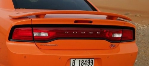

Mam pytanie do kolegi Canigga.
Kumpel będzie wracał do PL i zabiera Chargera 2014r i czy Ty jesteś w stanie przerobić tylne światła na EU standard? Obecnie są cale czerwone na LED-ach trzeba kierunek i tylne przeciwmgielne. Dzieki

Re: Profesjonalne przerabianie świateł
OK, powiedz mi jeszcze jaki koszt takiej przeróbki to przekażecaniggia pisze:Się zrobi się.
