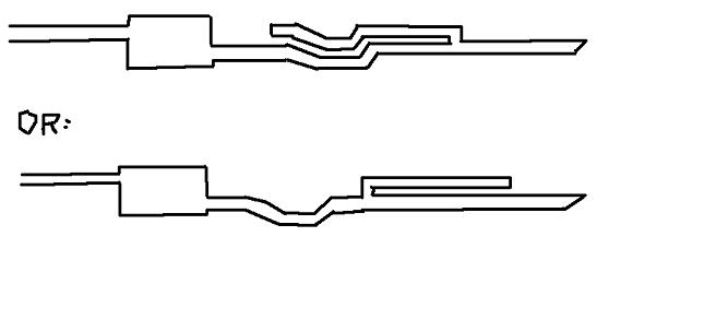

sa 2 sposoby aby zmienic ta czestotliwosc drgan, jeden to dolozenie rownolegle do tlumika rury o tej samej srednicy, polaczonej tylko w jednym miejscu z tlumikiem, dobrze opisane jest to tu:
http://forums.corral.net/forums/showthr ... 793&page=2
drugi ktory ja zrobilem, to zalozenie rezonatora (tak w US nazywaja srodkowy tlumik przelotowy:)) i to zalatwilo mi temat, boom tube nie ma juz nieznosnej czestotliwosci i jest mimimalnie cichszy i nawet mocy wydaje mi sie przybylo.

założyłem taką zwykłą przelotówkę z wyciszeniem z waty szklanej o średnicy mojej rury (2,5"). Założyłem zaraz za miejscem gdzie się łączą kolekory w 1. w V6 to jedyne miejsce gdzie można to założyć. Dlugosć ok. 50cm.

ALE NA TEJ STRONIE NA ZDJĘCIACH WIDZIAŁEM takie rury wspawane ale zaślepione też w okolicach przed tylnym mostem
a ja jak mam tam tłumiki to te rury gdzu=ie bym musiał wstawić i czy mają być zaślepione czy otwarte ?

dokładnie jak na rysunku, druga strona ma być zaślepiona, rysunek jest poglądowy, miejsce trzeba sobie znaleść.
Posty: 2460
Post autor: RAFAŁ (GROSZEK) » 2010-01-18, 12:30
TO MA BYĆ ZA OSTATECZnymi końcowymi wydechami czy za pierwszymi kalalizatorami bo u mnie przy magnaflowach też tak buczy przy 1800-2200

pomiedzy katalizatorami a końcowymi tłumikami.
