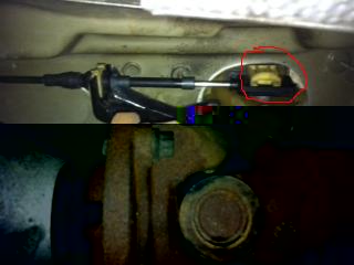

A wiec w odpowiedzi na swojego posta ;)
Jezeli chodzi o zmieniacz ( dzwignie aut. skrzyni biegów) zapiekła sie tulejka w srodku i dzwignia zaczeła ciezko chodzic-zdarza sie .
Zmieniacz trzyma sie na 4 srubkach -szybko mozna go wymontowac od góry.
Regulacja dzwigni to juz inna sprawa ,potrzebny bedzie kanał (ew podnośnik) pod zmieniaczem jest taki plastik ,który mozna przesuwac ( napinając linke) .
W ten właśnie sposób ustawiamy precyzje mechanizmu zmiany biegów .
Szkoda ze tak szybko sie za to zabrałem bo mozna było zrobic fotki z całej akcji .
Wrazie co słuze pomoca ;)

Regulacja to ten plastik -mozna nim suwac prawo, lewo. ;)
