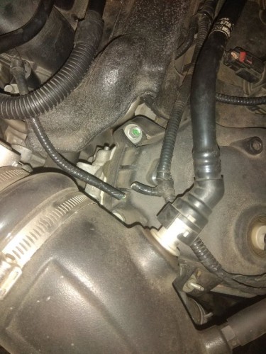

Re: check engine świeci się cały czas
chyba problem został namierzony, podejrzewam kunę na parkingu pod pracą. Kunę o której wszyscy słyszeli a nikt nigdy nie widział
dziękuję za wasze podpowiedzi, wiedziałam gdzie szukać problemu
