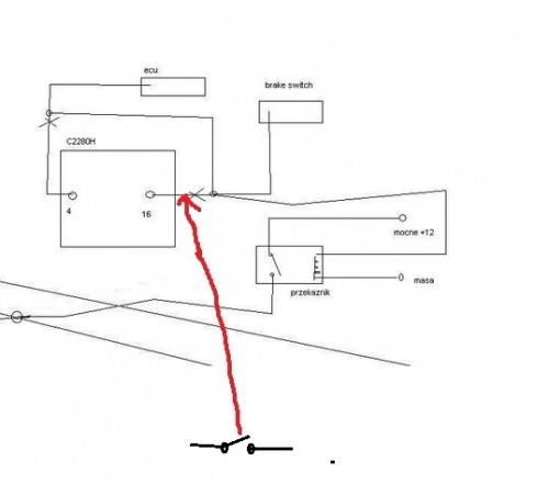

Re: Przerobka tylnych swiatel - kompletne schematy
W niektórych samochodach trzeba coś programować przy użyciu pedału stopu.
Poniżej jak to uruchomić, najlepiej przed pinem 16 tam gdzie się odcina stop od SJB wstawić sobie włącznik, którego będzie się włączać tylko na czas programowania.
To dotyczy tylko modeli 05-09, w nowych światła przerabia się inaczej.
Na pierwszym schemacie jest błąd, gdyż w 2008 roczniku nie trzeba rozcinać stopu od sjb. Wprowadziłem poprawkę w tekście pierwszego postu.
